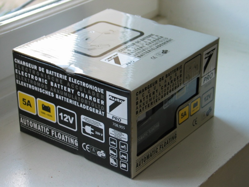

Bon, j'ai acheté mon chargeur de batterie, c'est un Auto 7 PRO 5 ampères :

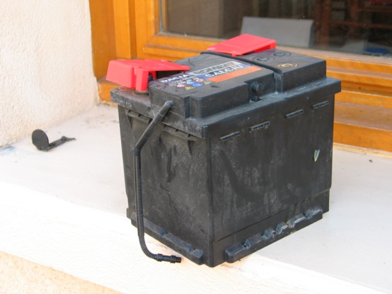

C'est étonnant, l'ancienne batterie à un tuyau sur le coté, pas la nouvelle...

Pas d'inquiétude pour le petit tuyau, sur le côté.
C'est simplement un choix technologique dans la fabrication de la batterie. Il y a des modèles avec et sans (la mise à l'air se fait alors par des "bouchons") on peut remplacer un type de batterie par l'autre, sans aucune incidence. Wink

Chargeur :
Excellent choix, pour être utilisé par un non-spécialiste. On ne peut pas mieux, quasiment pas de risque d'erreur en utilisation "classique".
