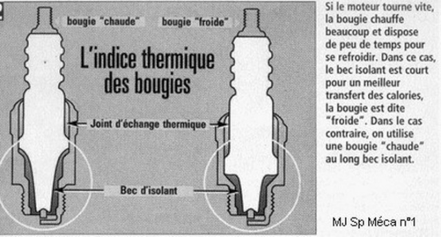

Peut-être un problème de bougies dites "chaudes" à essayer, des bougies dites "froides". Problème rencontré il y a quelques années sur ma CX.
