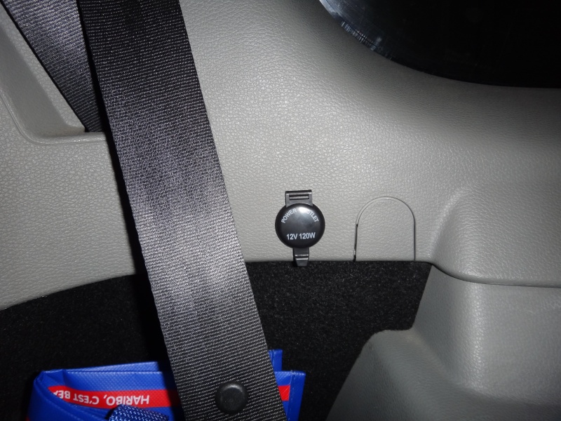

Alors voilà, grâce au tuto de mamiya66 j'ai installé 2 prises 12V dans le coffre.
La seule différence par rapport à son montage est que j'ai repiqué les + depuis l'allume cigare de l'avant. J'ai mis un peu plus d'une demi journée pour tout finir. Il faisait un peu froid (maxi 10°C) dans le garage mais bon...
J'en ai eu pour 8€ (sur la bay Razz ) pour les prises 12V, le câbles 2,5mm j'en avais encore en stock. J'ai pas fait de photos de tout le travail car c'est la même chose que mamiya66
Voilà le résultat de la prise de gauche Smile :
Et celle de droite Very Happy :
J'ai testé... ça fonctionne cheers , reste plus qu'à attendre les vacances pour l'utiliser...

Parfait !!!! Juste attention à ne pas surcharger le circuit, 3 prises sur le même circuit, contrôle de temps en temps que cela ne chauffe pas !!!

A priori, pour le moment ça sera GPS + glacière au maximum, mais c'est prévu de faire gaffe... si jamais je dois faire évoluer l'installation, je partirais peut-être de la batterie.
Mais quand je vois ce que certains branche avec des triplette, je pense que j'ai un peu de marge. Smile
