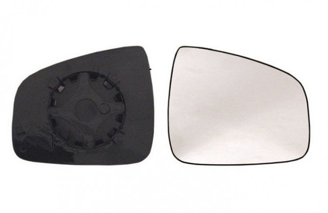

Twisted Evil  , c'est clipsé :
En faisant doucement levier avec la coque du rétro , ça devrait venir ( vu que tu n'as pas a te préoccuper du systême de dégivrage que tu n'as pas ) , pour avoir un aperçu du mécanisme .

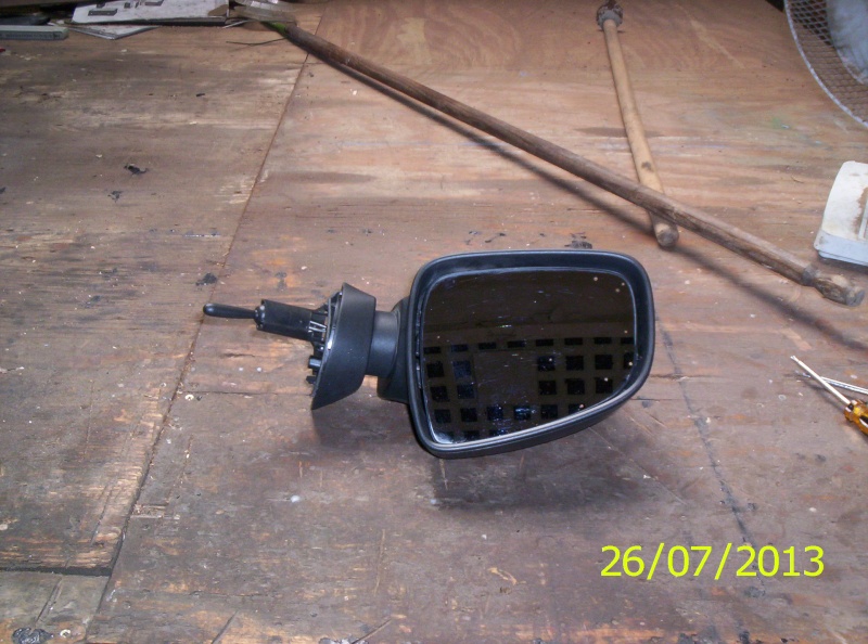

Le rétro avant démontage :
...heu, ben j'arrive pas à mettre les photos, apparemment je suis plus malin pour réparer des rétros que pour mettre des photos sur un forum.

Alors après l'explication de candide voila les photos :
Le rétro en cours de démontage :
L'objet du délit, avec mes excuses la photo est un peu trouble :
Après collage du bout de plastique et des gaines dans leurs logements :
En cours de remontage :
Et voila le rétro et remonté et de nouveau fonctionnel, il n'y a plus qu'à le remettre sur la voiture.
En espérant que cela servira à tous ceux qui auront le même tour, cela évite de racheter un rétro.
Bon week end cheers
