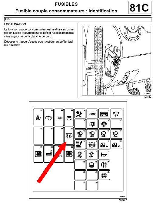

Ce sont des leds au niveau du bloc compteur, je doute qu'ils la changeront, ils ne s'embêtent pas avec ça, il vont changer le bloc complet. Wink
Commence déjà par vérifier le fusible avant.
Voyant dégivrage arrière. Fu10
