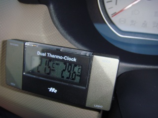

C'est un T° que tu as ajouté ???
Oui thermomètre intérieur extérieur, ça me manquais trop de mon ancien véhicule. Wink

Et tu as fait passer la sonde du T° par où ???
On peut avoir des photos du montage ???

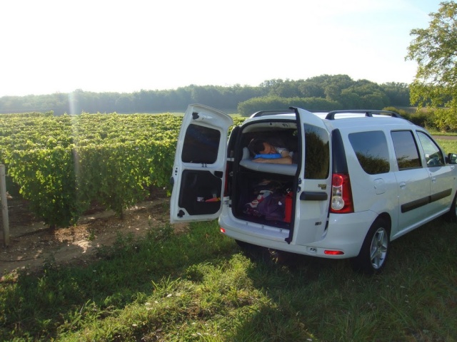

Elle est superbe Max-Rader ! Bravo pour le lit : vous y avez déjà dormi ?

Voila quelques images du passage de la sonde du Thermomètre :
Le bloc est fixé avec 2 point de colle très léger juste de quoi le faire tenir :
Le file passe dans un petit jour présent derrière le plastique du volant (démonté simplement avec 2 vis). J'ai fait ensuite descendre le fil le long du faisceau des comodos et je l'ai fait ressortir au niveau du joint de porte intérieur démonter pour l'occasion. Je fait remonter ce fil dans le joint jusqu'à une encoche afin de le faire redescendre le fil par le joint extérieur :
Une fois le fil arrivé au bout je l'ai fait passer par le plastique noir sans le démonter et j'ai fait ressortir puis coller la sonde à l'ombre du capot :
Ça fonctionne très bien sauf dans les interminables bouchons parisiens ou la température extérieur est un peu faussée par la chaleur du moteur.
Voila je pense qu'il y a plus propre comme installation mais comme je ne savais pas si j'allais le laisser à cette emplacement. Smile
Pour le lit oui, déjà plusieurs nuit avec ma compagne et c'est plutôt confortable avec des dimensions respectable de 140*200. Smile

Chapeau pour l'installation de ce lit. (Qu'as-tu utilisé comme matériel, section des chevrons, planché, ...)
On est tous très curieux ici, et moi aussi. Shocked Shocked Shocked
Tout se replie pour être rangé dans le coffre ???

Pour le matériel j'ai fait au moins couteux, donc 6 tasseau de 31*49 avec des équerres pour renforcer la structure.
Pour le dessus du contreplaqué de 1cm suffit amplement. L'ensemble des plaques sont couvertes de moquettes sur les tranches afin d'éviter toute marque sur les plastiques.
Bien évidement tout tient dans le coffre un fois plié le but étant de pouvoir transporter des baguages et 5 personnes. Voila plié rapidement :
Bon si c'était à refaire après expérience j'utiliserais pour le dessus du pin car bien plus léger et je ferais des ouverture au milieux des plaques pour alléger d'avantage. Ensuite pour la structure, la partie qui tient dans le coffre convient parfaitement mais celui qui ce place au dessus des sièges arrière je le ferais avec des pieds repliable. Mais je pense que je vais finir par modifier ce dernier car ce sera bien plus pratique à ranger.
Merci pour vos retour et si jamais vous voulez en savoir d'avantage n'hésitez pas. Smile
